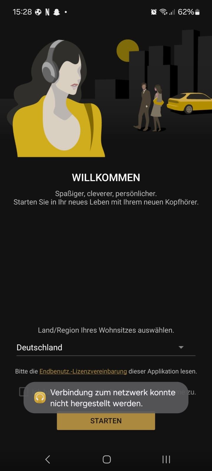

Hallo,
ich habe bemerkt, dass die Headphones connect App nicht mehr richtig funktioniert.
Es wird ständig angezeigt, dass "Keine Verbindung zum Netzwerk hergestellt werden konnte" (Auf dem Screenshot in blau eingekreist)
und ich wieder ganz am Anfang im Willkommens - Screen der App bin. Es lässt sich auch nichts mehr machen und deinstalliert, Cache gelöscht usw habe ich bereits alles ausprobiert.
Ich habe die Sony WH-1000XM5.
Ich wäre sehr dankbar für eine schnelle Lösung:)

Nun wollte ich die App auf dem A53 5G (ebenfalls Android 14, aktueller Patch Level März 2024) meiner Tochter installieren (Neuinstallation). Version 10.3.0 aus dem Play Store heruntergeladen und gestartet. Es erscheint der Willkommens-Bildschirm mit Abfrage "Land/Region Ihres Wohnsitzes" sowie die Meldung "Verbindung zum Netzwerk konnte nicht hergestellt werden".
Siehe Screenshot des Thread-Erstellers oder auch Screenshot von mir selbst (im nächsten Kommentar).
Das Smartphone hat aber definitiv Verbindung zum Internet.
Die Endbenutzer-Lizenzvereinbarung lässt sich nicht abrufen (=> Meldung "Verbindung..."), damit lässt sich auch das Kästchen zum "Abnicken" dieser Vereinbarung nicht abhaken, so dass der "Starten"-Button inaktiv bleibt. Man kommt also schlicht nicht weiter. Ich habe verschiedene Dinge ausprobiert: Smartphone neu gestartet, App mehrfach deinstalliert/neu installiert, Internet über WLAN oder mobile Datenverbindung, anderes Land ausgewählt, ... nichts ändert etwas daran.

Hier noch ein Screenshot von mir...
