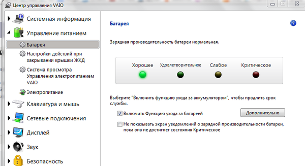

Привет .
Все зависит от ваших потребностей . Если ноут работает от сети , то батарея отдыхает , ждет своего времени .
Батарею действительно лучше не вынимать , зачем ? А если отключать свет в доме , что будет с ноутом , с системой ? Вот тогда и приходит на помощь батарея .
Как лучше подстроить под себя и настроить батарею для лучшего использования , написано в программе *Уход за батареей* .

Что-то я не уверен что если ноут работает от сети , то батарея отдыхает , ждет своего времени . У многих людей батарея не долго жила именно из-за работы ноута от сети. И еще про режим ухода за батареей: этот метод эффективен только при работе от сети?

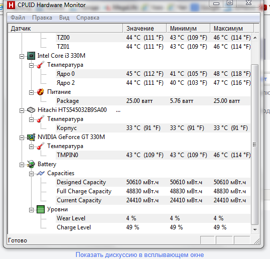

Да , этот метод конечно работает только когда ноут подключен к сети . Иначе какой прок тогда от сохранения батареи .
Как видите на скине моем состояние отличное , ноуту 3 года . Уровень износа 4% . Работаю от сети , иногда и от батареи .
