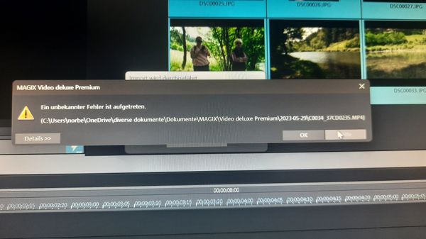

20230529_063911.jpg20230529_063946.jpg20230529_064039.jpg20230529_063911.jpg20230529_063946.jpg
nor56bert
Mitglied
hallo,ich habe die bilder vom handy aus eingefügt. den vlc hab ich,der spielt auch alles ab.
die bilder werden auch in magix übernommen,nur die filme nicht.wenn ich die einzelnen filme anklicken ,laufen sie auch ab, aber nur der ton. in magix passiert garnichts.

IamNic
Expert
Hallo @nor56bert,
was passiert, wenn du die Videos nicht über Magix importierst, sondern von Hand von der Karte erst in ein Verzeichnis auf dem Computer kopierst?
Ich importiere meine Videos immer per PlayMemories Home von Sony von der Speicherkarte der Kamera über einen SD-Kartenleser.
Welchen XAVC Codec hast du bei der FX-30 eingestellt?

IamNic
Expert
Hallo @nor56bert,
@nor56bert  schrieb:
jou,codec einstellen hab ich auch schon gesucht und kann es in der cam nicht finden.in der "ilme- fx30 hilfe" finde ich auch nichts über codec.
norbert
Also ich denke das Problem ist darin begründet, dass du nicht im XAVC-S sondern im XAVC-HS oder XAVC-SI Codec aufnimmst. Das sind in meinen Augen Codecs, welche ein Consumer-Programm wie das von dir genutzte Magix nicht verarbeiten kann - Magix Video Pro X kann das wahrscheinlich, müsste mal die Website checken. Ich selbst habe leider keine Kamera, welche diese Codecs schon unterstützt, deshalb kann ich es nicht für dich testen - ich hätte nämlich die aktuelle Version von Pro X.
Hier ist die Seite des Help-Guide bezüglich der Einstellung und wo man die ändern kann - ich hoffe englisch ist ok, da ist es einfach schneller zu finden:
https://helpguide.sony.net/ilc/2220/v1/en/contents/TP1000868279.html
- Nic
