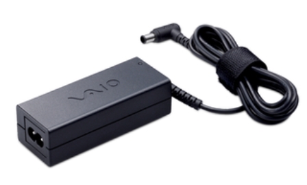

Bardzo dobrym pomysłem jest też zakup dodatkowego zasilacza podróżnego. Po to właśnie został stworzony zasilacz, który możecie zobaczyć na pierwszym zdjęciu tego wpisu. To Sony VGP-AC19V51 – miniaturowy, przenośny zasilacz sieciowy 19V do użytku w domu lub w podróży. Jest bardzo ładnie wykonany i ma specjalny pokrowiec oraz dodatkową funkcję - dwa porty USB do ładowania innych urządzeń w tym samym czasie. Bardzo sprytne!
