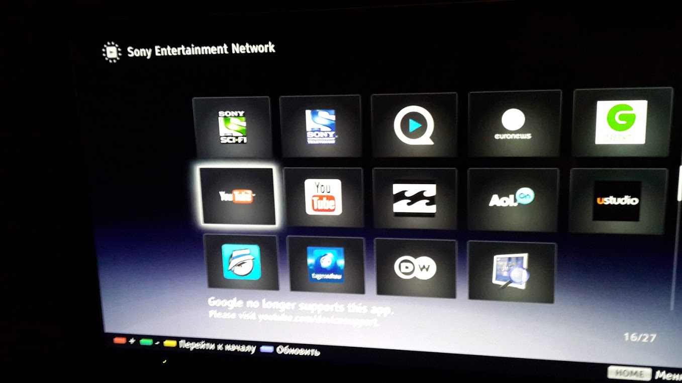

когда начинаешь что то делать в ютубе, поиск ролика либо еще что-то, вот такая ошибка появляется.
на этом фото видно, что два сервиса ютуб, тот что с лева не работает, как Вы и писали выше. Но правый работает, но только через раз, постоянно появляется ошибка как на первом фото.
Volodka25 написано:когда начинаешь что то делать в ютубе, поиск ролика либо еще что-то, вот такая ошибка появляется.
