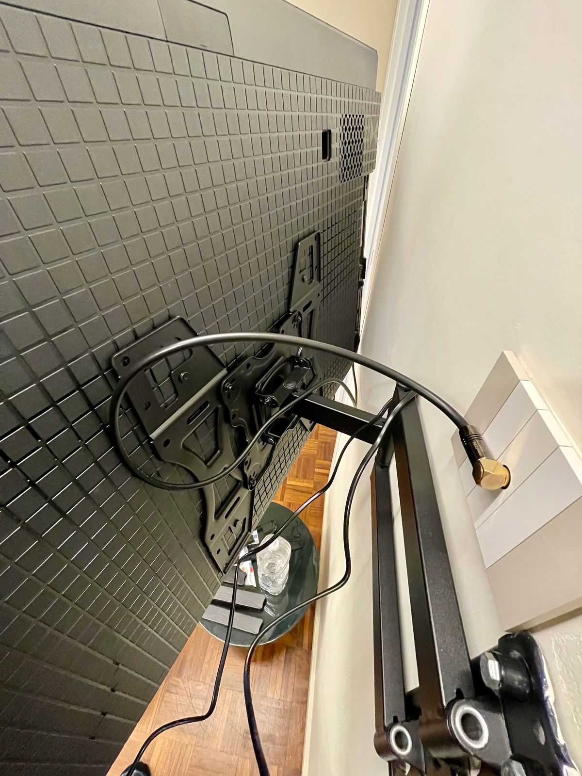

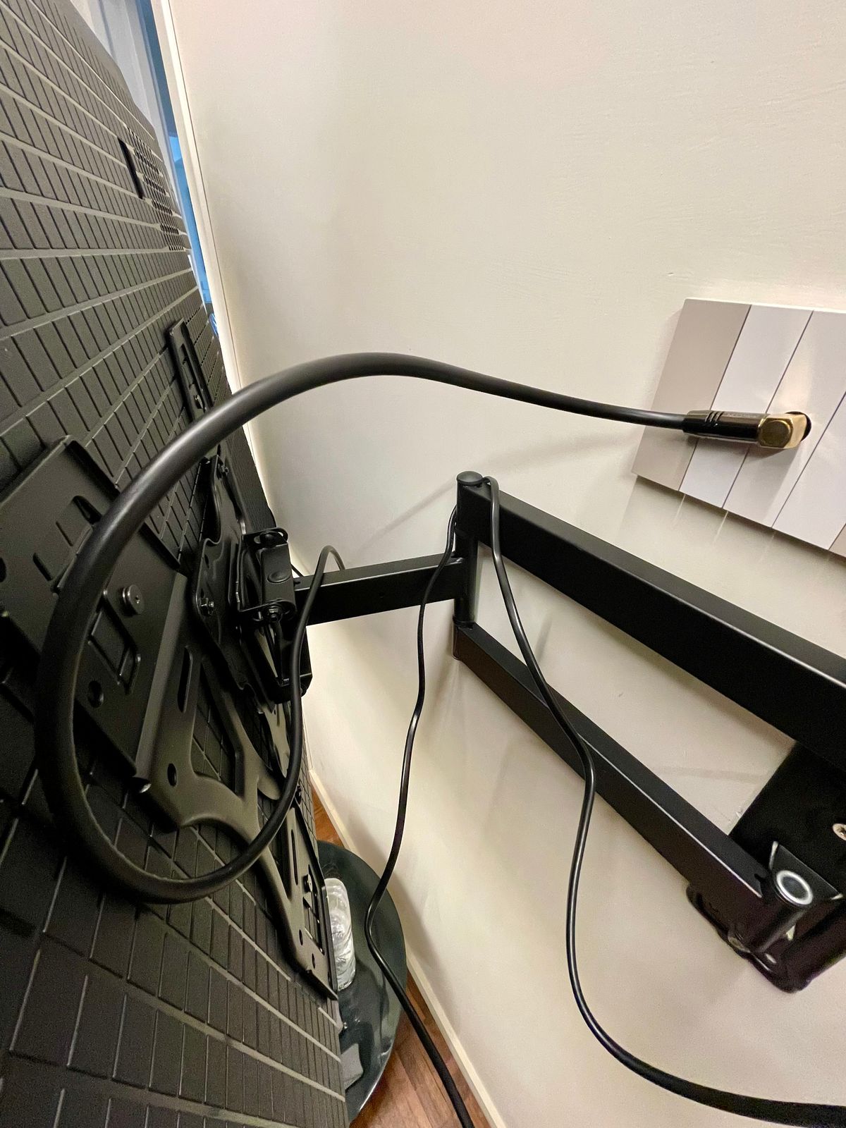

Ho provato sia il cavo standard che uno di qualità

Quello dorato è un Adattatore Angolare giusto?
Hai provato anche senza? Lo so lo so, è che se uno ci può mettere le mani queste prove le fa in un secondo, mentre suggerirle sembra assurdo, come assurdo può sembrare che l'eventuale Adattatore sia un colpevole.

No è un cavo che nasce proprio così, angolare, ho provato comunque anche il classico cavo antenna economico, quello bianco, senza terminale L

In effetti ho avuto il dubbio che fosse già così, ma ho preferito domandare.
Allora aspettiamo l'Antennista, se non mi verrà in mente altro.
