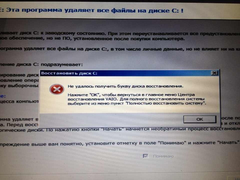

Добрый день!
Ушел на тот свет у меня винт на ноутбуке VPCS11M9R, тем самым лишился раздела восстановления системы VAIO Care.
Установил в ноутбук новый винт, попытался восстановиться с DVD дисков, и вот что получаю:
Кто нибудь сталкивался с подобной проблемой? Как решали? И вообще, как возможно теперь восстановить "Скрытый раздел восстановления системы"?

Привет .
А диски DVD у вас какие и с чем ?
Чтобы установить заводскую систему , и скрытый диск рековери , Вы должны были сделать восстановительные диски Vaio с помощью программы Vaio Care . C них и восстанавливается заводская система и рековери при желании .
Установщик вам указывает что нужно делать полное восстановление , а не диск C , ведь диск у вас HDD новый , отсюда и ошибка эта .
Но возможно дело не только в этом , а в самом новом диске HDD . Многие диски не подходят для vaio или приходится немного покапаться с установкой чтобы встало с дисков Vaio .
Если на новом диске что то есть , то удалите все , формат и запускайте снова .
Гораздо проще найти ошибку , чем исправить найденное .
1) 2 dvd-диска писались при родном живом винте при помощи Vaio Care.
2) Что при восстановлении диска С:, что при полном восстановлении заводских настроек вылетает это самое окно.
3) новый hdd форматил при помощи записанных дисков "стереть все данные". Так же пробовал восстанавливать с неразмеченной областью hdd, и при помощи Acronis размеченной областью, картина не меняется.

Что за диск вы приобрели , его модель ?
Возможно это даст kaktys"у  кой какую инфу .

Проблема решена!
Мои действия:
1) Снял iso-образы с дисков восстановления и закинул в переносной жесткий диск ZM-VE200 SE
2) При помощи встроенного в ZM-VE200 SE виртуального сидирома загрузился с этих образов, без каких либо проблем удалось восстановить: раздел восстановления и ОС.
В чем заключалась проблема при попытке восстановить через сидиром ноута с дисков, не понимаю.
