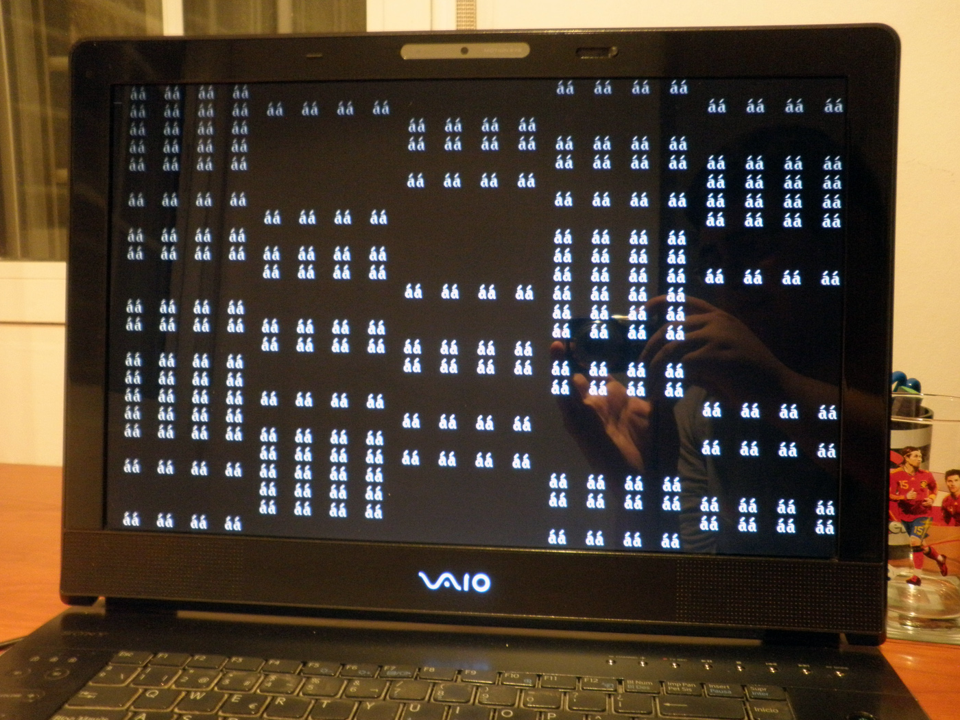

En Diciembre de 2010 el portatil me falla; presenta los síntomas descritos por la página web de Sony: Carácteres aleatorios, rayas, etc. Después de patear mil sitios buscando información me percato de que se trata de un fallo de fábrica; además de averiarse el portatil me produjo una quemadura en la mano derecha, en la parte superior, provocandome una cicatriz.

El 14 de Febrero de 2011 El ordenador vuelve a fallar con los mismos síntomas (carácteres aleatorios, etc.); lo vergonzoso de todo es que me habían reparado el ordenador con una placa base que presenta el mismo fallo de fábrica. Me vuelvo a poner en contacto con Sony y me lo vuelven a reparar; de nuevo le cambian la targeta gráfica; vuelvo a intimarles por la quemadura, sigo sin recibir respuesta alguna.

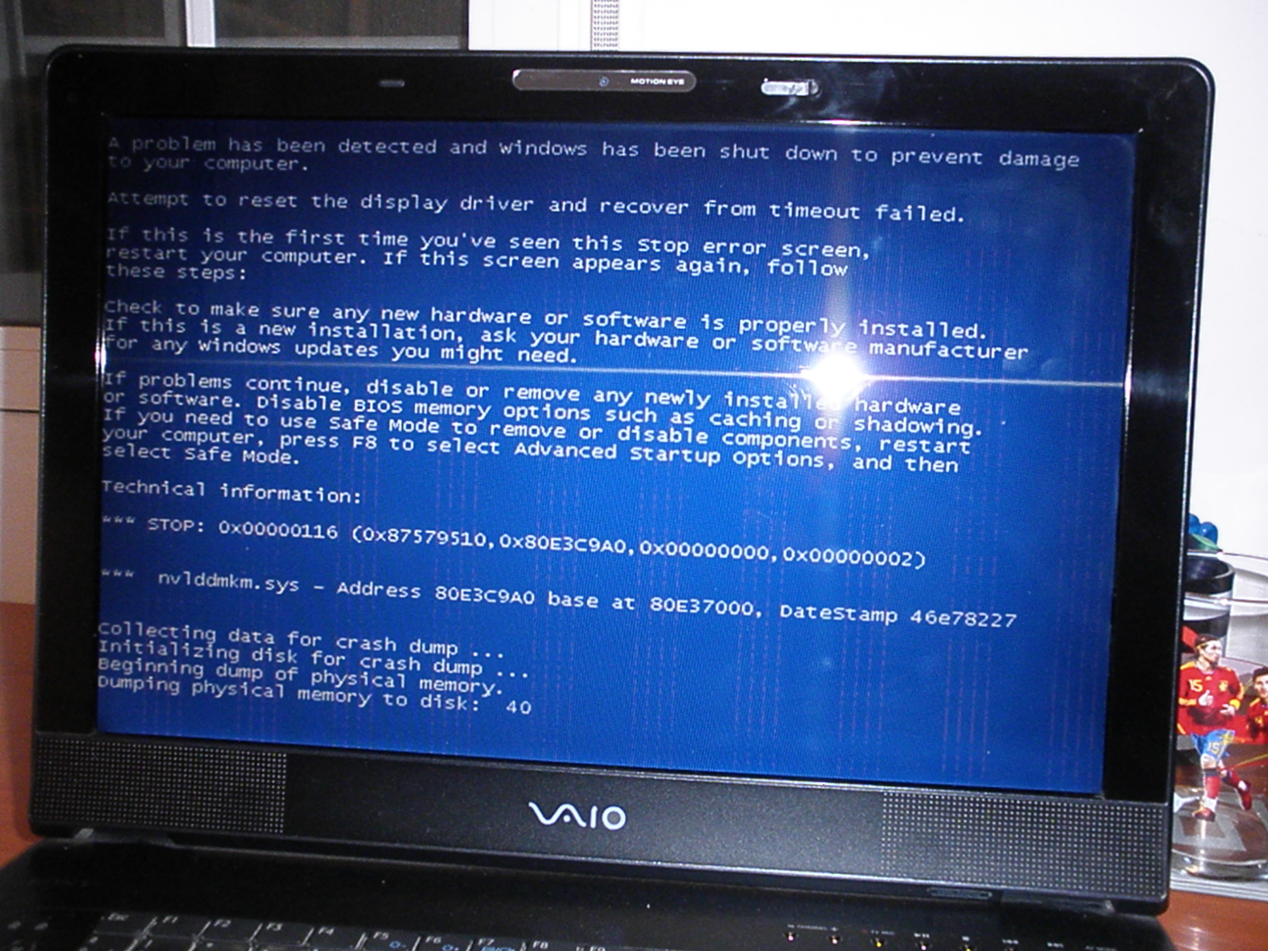

En Diciembre de 2009 el portátil me dejó de funcionar. No arrancaba el sistema operativo. Salía una pantalla azul que me decía que no se ejecutaba el S.O. porque fallaba un driver de la tarjeta gráfica, y acto seguido, se reinicibia el ordenador, y así continuamente. ¿Solución? Después de formatearlo, la única manera de usar el ordenador era empleando los drivers VGA, pero entonces ya me apareacieron unas lineas verticales en toda la pantalla. Llamé al servicio técnico de Sony pero me dijeron que mi ordenador estaba fuera de garantía y que por el problema que describía se tendría que cambiar la tarjeta gráfica y toda la placa base, puesto que la tarjeta era integrada, y la reparación subía a 800€. En ningún caso me informaron del problema éste de las tarjetas Nvidia defectuosas.
Por áquel entonces, no tenía dinero para pagar tal barbaridad por lo que me estuve con un bonito pisapapeles de 2000€. En Febrero de 2010, fuí a una tienda de reparación de ordenadores no oficial y me dieron presupuesto para repararlo de 180€. Accedí y tardaron en repararlo una semana y media, consistiendo la reparación en sustituir la placa base.
En Mayo de 2010 el portatil me vuelve a fallar; con los mismos síntomas. Llamé al servicio técnico pero ni caso, perdón por la expresión. Entonces comenzé a investigar por internet, por foros, debates, etc. Fue un día de casualidad que me encontré con el comunicado oficial de Sony ante este problema, para mi sorpresa con fecha de 2009. Llamé al servicio técnico de Sony, siendo un 902 pues ya os imaginais ($$$$), expliqué mi problema, que mi modelo estaba entre los afectados por el fallo de las tarjetas Nvidia. Con todo esto, el chico poniendome trabas, del tipo que si mi ordenador no era de los afectados, tenía que pagar los costes de transportes que subían a 100€, eso sin reparar el ordenador. Yo seguro de que mi ordenador estaba entre los afectados pues accedí, y el ordenador lo vinieron a recoger para repararlo. Me llamarón a los dos días y me confirmaron que mi ordenador estaba entre los afectados y que la reparación me salía gratuita. Entonces en todo momento estuve informado durante el proceso de la reparación. Todo el proceso tardó 2 semanas.

Pero el mes paso el ordenador empezó a hacer cosas raras, a salir rayas, pantallas negras con letras...
