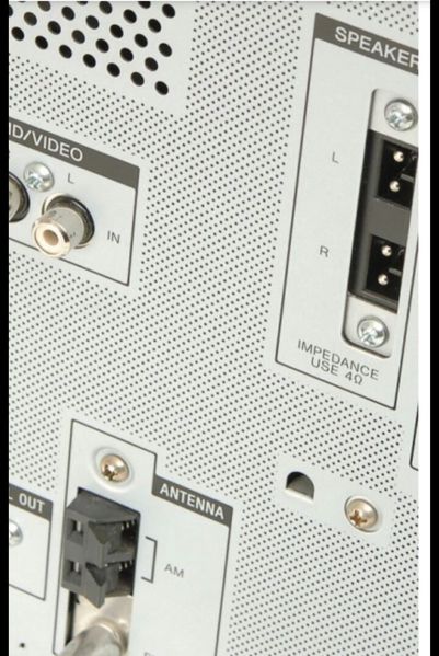

habe leider keine Schieblehre. Aber in der Vertiefung am Steuergerät, wo die zylindrischen Stifte sitzen, ist es möglicherweise auch zu eng.
Auf dem Foto der Rückwand können die beiden Chinch-Buchsen vielleicht einen (groben) Größenvergleich bieten. Ich halte zwei mm für wahrscheinlich. Da ich es mittlerweile für unwahrscheinlich halte, den
gesuchten Stecker zu finden (am liebsten mit einem Kabel daran), führt am Crimpen wohl kein Weg vorbei. Die Konstruktion sollte dabei natürlich trotz der Enge so stabil und so gut isoliert wie möglich sein.

Ich muss einmal nachsehen, ob ich über Pixel-Messung in einem Bildbearbeitungsprogramm ungefähr auf den Durchmesser komme. Sonst würde ich einfach vorschlagen ein Set mit verschiedenen Spitzen zu kaufen und zu probieren, welche Stecker auf Stifte passen.
