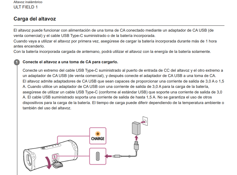

Hola, en teoría no debería pasar nada, por regla general los cargadores solo meten la potencia necesaria que puede soportar el dispositivo a cargar ya que se comunican a través del cable USB, de todas maneras asegúrate que la corriente de salida no sea superior a 3,0 A que es lo que máximo soporta que soporta el altavoz.
Aquí te dejo la información de carga de tu altavoz, espero que te sirva de ayuda.
Carga ULT FIELD..pngCarga ULT FIELD..pngCarga ULT FIELD.pngCarga ULT FIELD.png
