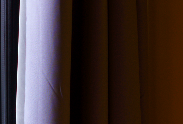

J'utilise Imaging Edge en version 1.3 et j'ai remarqué une très légère différence entre le rendu affiché par la visionneuse en mode Edit et le rendu en export (que ce soit en jpeg ou en tiff). Je l'utilise depuis ma récente acquisition d'un Sony A6300, il me permet d'avoir un rendu qui se rapproche des jpeg en sortie de boîtier.
Concernant la visionneuse Edit, l'espace chromatique pour l'affichage est configuré en sRVB. Et en export, l'espace chromatique est aussi en sRVB. Donc je ne pense pas que ce soit un problème de configuration.
Voici une capture d'écran de la visionneuse Edit, le rendu des couleurs étant correct :
Voici une capture d'écran de la visionneuse Windows, avec une très légère déviation colorimétrique dans le noir, celui-ci tend vers le bleu, il y a d'autres petites différences (le rouge tendant vers l'orange, et le contraste de l'ombre) :
Je ne comprends pas pourquoi j'ai cette différence, ni s'il y a un moyen de la corriger ?
Si besoin, je peux vous transmettre le RAW, le profil xml utilisé pour le paramétrage de Edit, et le jpeg en sortie de boîtier.
Je vous remercie d'avance pour l'aide que vous pourrez m'apporter !

Bonjour,
J'ai contacté le support suite à votre message. Je vous tiens au courant de l'avancement de la situation.
En attendant, voici un second exemple (on voit clairement la différence dans les zones sombres de l'image)
Voici une nouvelle capture d'écran de la visionneuse Edit, le rendu des couleurs étant correct :
Voici une nouvelle capture d'écran de la visionneuse Windows :

Voici une nouvelle capture d'écran de la visionneuse Edit :
Il y a encore une différence colorimétrique... (elles semblent se voir facilement dans les tons sombres)

Ne vous posez plus ce genre de questions, c'est la visionneuse de Windows qui est nulle.
Utilisez Fast Stone Image viewer qui prend bien en compte le profil ICC pour visualiser l'image. De plus cet utilitaire gratuit a pleins d'autres fonction très interessantes pour la visualisation d'images.
Michel.
